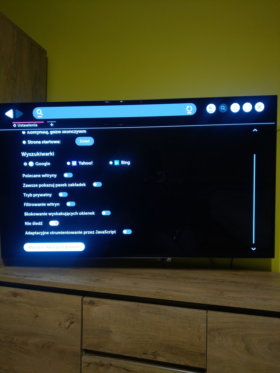

Problem rozwiązany - wystarczy wyłączyć w przyglądarce wbudowanej w tv opcje "adaptacyjne strumieniowanie przez JavaScript" i transmisje działają znów poprawnie.
Temat do zamknięcia, może komuś pomoże ta informacja 😉
Mam ten sam problem w tym samym modelu. Jednak u mnie w ustawieniach przeglądarki nie mogę wybrać opcji "adaptacyjne strumieniowanie przez JavaScript". Są tylko podstawowe opcję wyboru. Gdzie tego szukać?
Wystarczy w ustawieniach przeglądarki zjechać na dół suwakiem 😉
I powinieneś mieć to 😉
