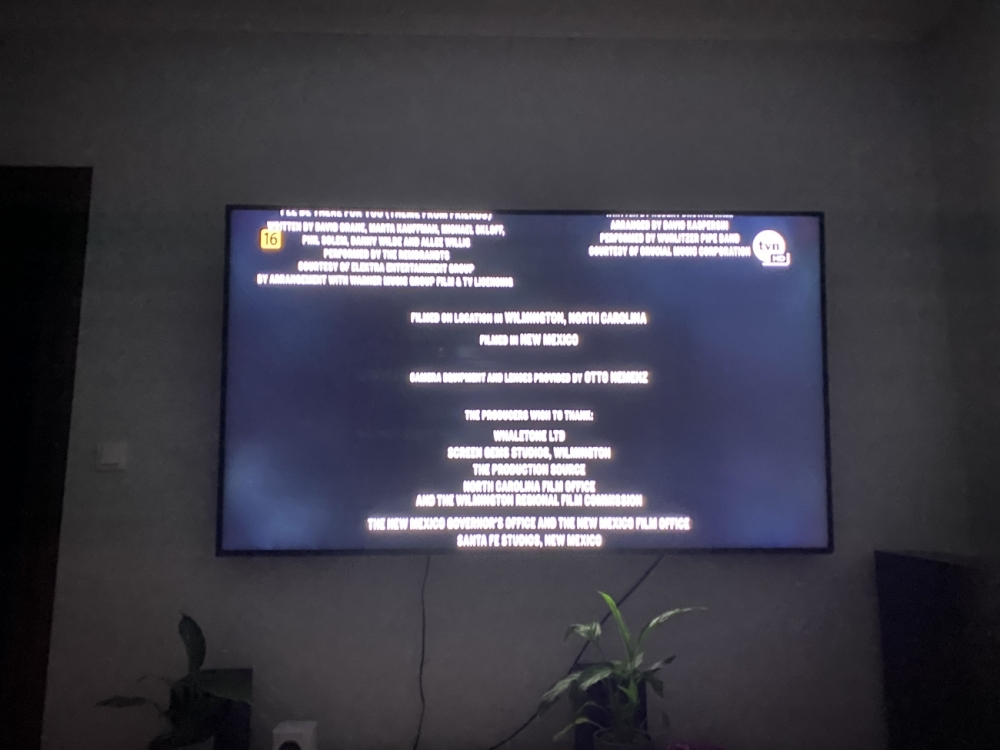

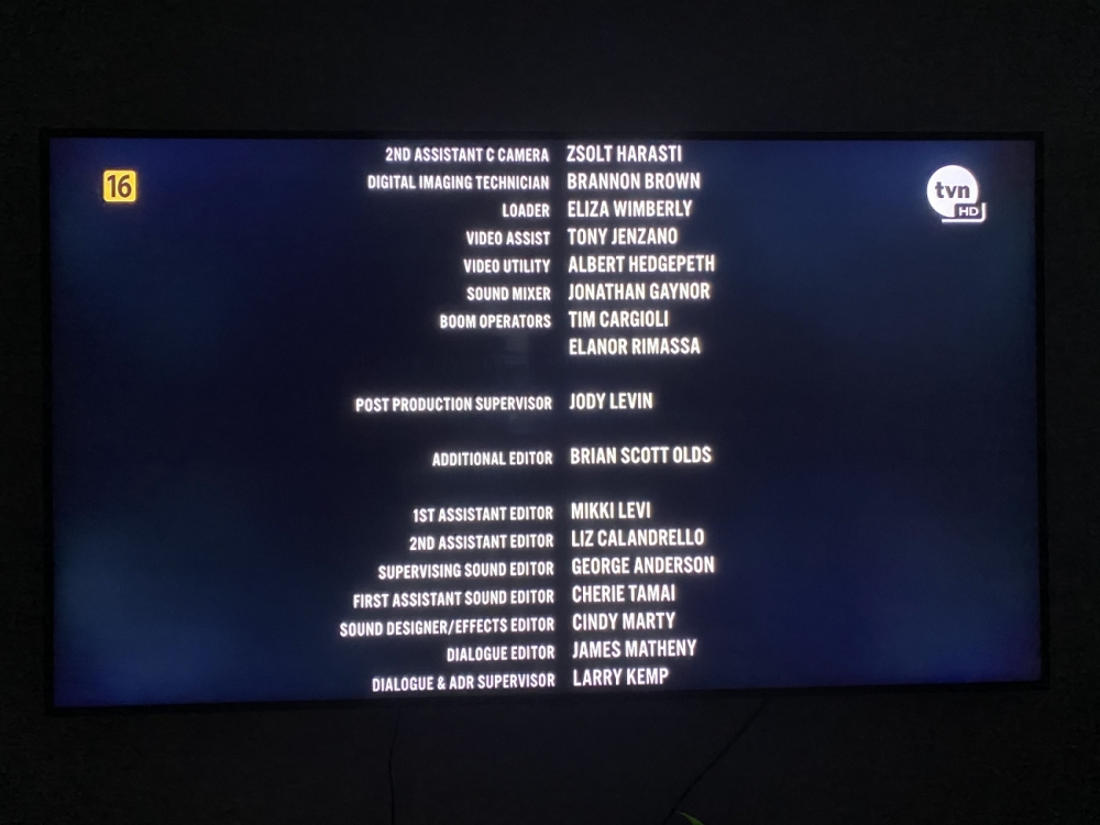

lordnorbi1 0 Napisano 1 Lipca 2020 Cześć, kupiłem nowy tv i po kilku dniach zauważyłem przy oglądaniu w ciemnym pomieszczeniu wady podświetlenia. widać je na zdjęciach. zgłosiłem reklamacje do samunga załączając te same zdjęcia. w odpowiedzi dostałem informacje ze matryce z podświetleniem krawędziowym tak maja i nie jest to podstawa do reklamacji. proszę osoby znające się na tym aby doradziły czy to prawda czy walczyć dalej i jakich argumentów użyć bardzo dziękuje za pomoc Cytuj Udostępnij tę odpowiedź Odnośnik do odpowiedzi Udostępnij na innych stronach
Xisiek 1 746 Napisano 1 Lipca 2020 Rozumiem, ze na zywo wyglada to najblizej ostatniego zdjecia? W jakim trybie obrazu byl tv, jaka sila podswietlenia, czujnik swiatla aktywny? Cytuj Udostępnij tę odpowiedź Odnośnik do odpowiedzi Udostępnij na innych stronach
raf7705 971 Napisano 1 Lipca 2020 Tak wygląda podświetlenie krawędziowe.Przeważnie. Cytuj Udostępnij tę odpowiedź Odnośnik do odpowiedzi Udostępnij na innych stronach
lordnorbi1 0 Napisano 1 Lipca 2020 widać to jak się ogląda tv w nocy i są ciemne obrazy wyświetlane. najbardziej widać w lewym dolnym rogu. teraz żałuje ze do q70 nie dopłaciłem :(( Jak to normalne to nie powinni takich dużych tv z podświetleniem krawędziowym produkować. Cytuj Udostępnij tę odpowiedź Odnośnik do odpowiedzi Udostępnij na innych stronach
Xisiek 1 746 Napisano 1 Lipca 2020 41 minut temu, lordnorbi1 napisał: widać to jak się ogląda tv w nocy i są ciemne obrazy wyświetlane. Mozesz odpowiedziec na pytania powyzej? Cytuj Udostępnij tę odpowiedź Odnośnik do odpowiedzi Udostępnij na innych stronach
lordnorbi1 0 Napisano 1 Lipca 2020 czujnik włączony,tryb dynamiczny,podświetlenie 35 Cytuj Udostępnij tę odpowiedź Odnośnik do odpowiedzi Udostępnij na innych stronach
Xisiek 1 746 Napisano 1 Lipca 2020 Tryb film zamiast dynamiczny, czujnik na ustawieniu srednim, podswietlenie na 12-20 i masz elegancki obraz. PS. Jaka jest max wielkosc podswietlenia ? Cytuj Udostępnij tę odpowiedź Odnośnik do odpowiedzi Udostępnij na innych stronach
lordnorbi1 0 Napisano 2 Lipca 2020 podświetlenie max to 50 Cytuj Udostępnij tę odpowiedź Odnośnik do odpowiedzi Udostępnij na innych stronach
Xisiek 1 746 Napisano 2 Lipca 2020 Godzinę temu, lordnorbi1 napisał: podświetlenie max to 50 Jakie masz wrazenia po zmianie ustawien na wyzej podane? Chmurki uciekly? Cytuj Udostępnij tę odpowiedź Odnośnik do odpowiedzi Udostępnij na innych stronach
lordnorbi1 0 Napisano 2 Lipca 2020 uciekły trochę ale lewy dolny róg dalej mocno widoczny . Cytuj Udostępnij tę odpowiedź Odnośnik do odpowiedzi Udostępnij na innych stronach
Xisiek 1 746 Napisano 2 Lipca 2020 Ale widoczne czy przeszkadzajace juz nawet jak w trybie film dasz 10 na podswietleniu? I tylko zupelnie po ciemku? Cytuj Udostępnij tę odpowiedź Odnośnik do odpowiedzi Udostępnij na innych stronach
lordnorbi1 0 Napisano 3 Lipca 2020 czy przeszkadzajace moze nie ale widoczne, i biorac pod uwage ze chodzi za pol gwizdka jest to nowe i nie kosztowalo 5 zl to tak jest to bardzo denerwujace niestety. jakbym wiedzial kupilbym q70 tam chyba czegos takiego by nie bylo. Cytuj Udostępnij tę odpowiedź Odnośnik do odpowiedzi Udostępnij na innych stronach
