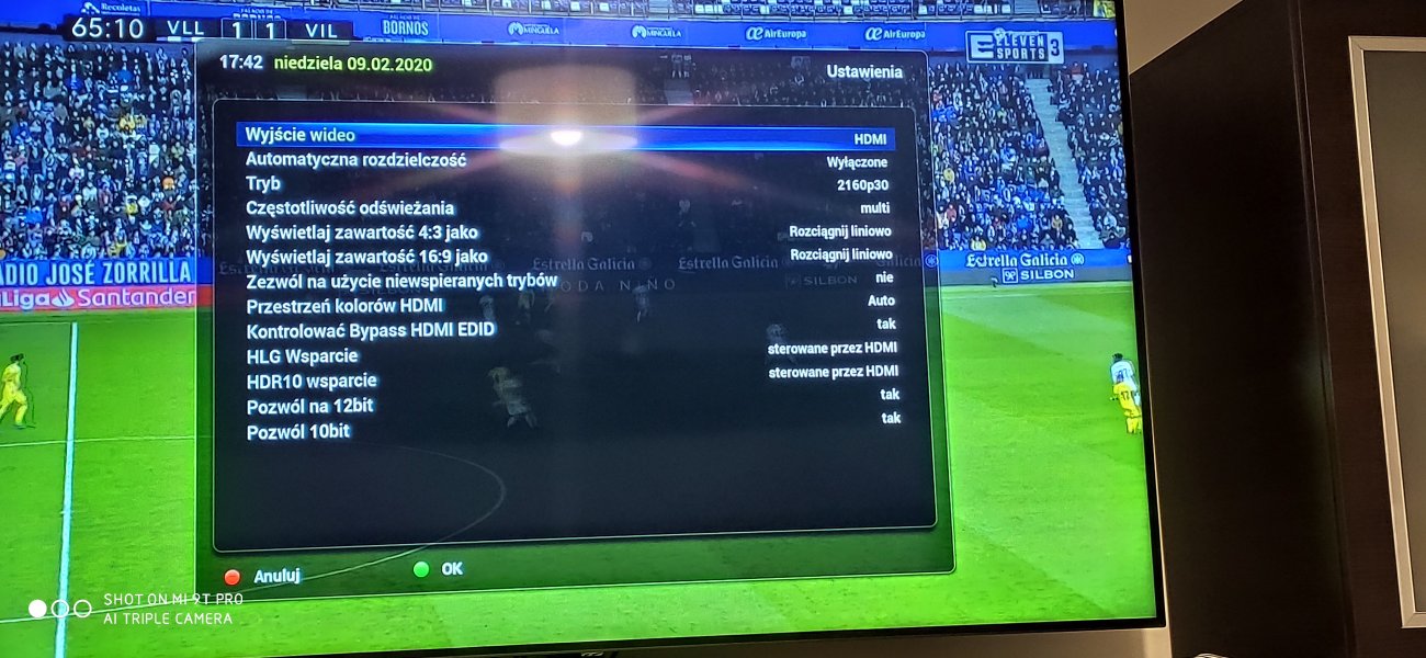

Witam chciałbym się zapytać czy tu jest wszystko ok ustawione bo po przełączeniu na 1080i mam lepszy obraz niż na 2160p30. Tuner Dreambox 920 uhd i tv LG Sm9010pla.Zmieniłem kabel na hdmi 2.1 i nic nie dało.Ktoś ma jakiś pomysł?
1 odpowiedź na to pytanie
Oznacz to że skalowanie w TV masz lepsze od skalowania a tunerze o co chodzi? o to że obraz który odtwarzasz FHD zostaje powiększony przez procesor telewizora, jeśli natomiast ustawisz 4K rozdzielczość w tunerze za powiększenie obrazu odpowiada wtedy tuner sat.
Stąd zapewne różnica w jakości obrazu, jest bardziej ostry wyraźny tak?
Nie rozumiem dlatego ustawiasz 2160p30 a nie 2160p60.
