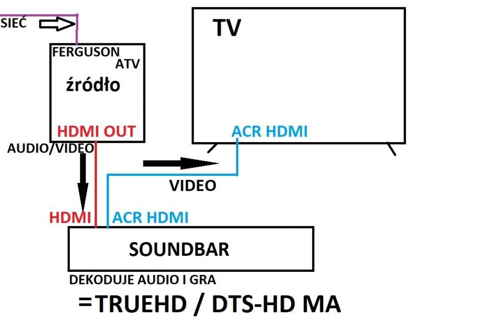

Teoretycznie chyba bym mógł go oszukać za pomocą obejścia innym sprzętem odtwarzaczem zewnętrznym plexa (do czasu aż kupie nowy TV)
 serwer plex ---> sieć ---> FERGUSON --> Kabel HDMI do HDMI soundbara (jak na obrazku, instrukcji) --> z soundbara ARC do TV (arc)
Tylko łącze arc, może wysłać dźwięk do grajbelki, więc żadne podwójne kable HDMI nic nie dadzą.
Jak już wiesz, arc, NIE prześle ci dźwięku HD.
Rozwiązanie jest proste jak drut.
Zresztą sam na nie wpadłeś.
Jest to zewnętrzny odtwarzacz i połączenie tak jak narysowałeś.
Z odtwarzacza do grajbelki i potem do telewizora. Może być HDMI arc ale nie musi, jeśli nie będziesz potrzebował dźwięku z telewizora wysyłać.
Jeśli Ferguson (rozumiem jest to dekoder TV), taki dźwięk HD wysyła do belki, to sprawa załatwiona. Jeśli nie, to musisz kupić inny odtwarzacz, który to zrobi.
Jakiś box na Androidzie, na którym ten Plex będzie działać.
Job done.

Wygląda na to że nikt nie wpadł na nic lepszego, nie myślałem że TV musi być kompatybilny z DTS-MA HD czy ATMOSEM skoro on tylko miał mi przesłać dane do belki która miała się tym zająć. Ferguson nie jest wygodny i inaczej ta apka tam wygląda przyzwyczaiłem się do tej w TV.   No nic trzeba pomyśleć o czymś pokroju LG OLED 55C9

ARC nie ma takiej przepustowości, żeby przesłać format dźwięku HD.
W nowym LG, masz eARC i ono teoretycznie powinno już dać radę ale nie wiem czy w praktyce to działa.
Zewnętrzny odtwarzacz, to najpewniejsze rozwiązanie.
