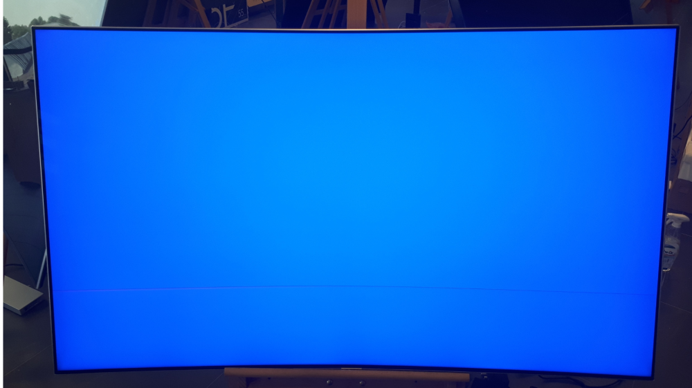

Witam. Na moim Samsungu QE55Q7CAMTXXH Curved podczas oglądania wyskoczyły "3 poziome paski". 1/3 część ekranu jest w porządku a wszystko poniżej tych 3 pasków jest zniekształcone. Czy to usterka matrycy i telewizor nadaje się na śmietnik czy możliwa jest naprawa?
Dołączam zdjęcia. Dwa są lepszej jakości które przykładowo znalazłem na pewnej aukcji tego telewizora tylko występują w innej części niż u mnie, a pozostałe 3 zdjęcia są mojego telewizora

strefowa awaria sekcji zasilania pikseli. Matryca do wymiany.
