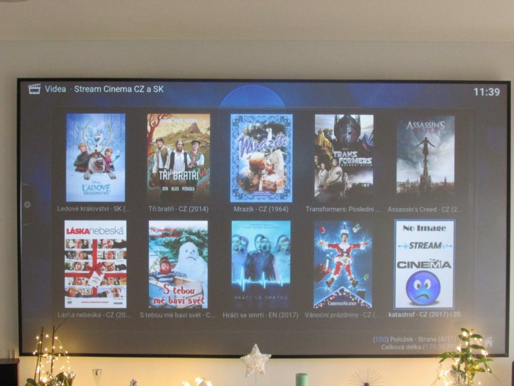

Czesc, to jest mixtura kterej uziwam, osobisto mam mix1 ale mix2 juž widzialem w akci, jest bardzie ciemny... :-)
FolkArt Paint_mix1
2x 2oz FolkArt Acrylic Metallic - Gunmetal Grey
4x 2oz FolkArt Acrylic Metallic - Silver Sterling
12oz Polyurethane Water matt 354ml
12oz woda 354ml
FolkArt Paint_mix2
6x 2oz FolkArt Acrylic Metallic - Gunmetal Grey
12oz woda 354ml
ilošť jest na 120"
postemp
Video i zdiencia na mix1
4_rez.thumb.jpg.ae846905f8909b2e48173dab512fac2c.jpg3_rez.thumb.jpg.9321e142b7cc036d8ff02d111fa3bebd.jpg2_rez.jpg.d58f8748db10ed3fba565786985dc5b2.jpg1_rez.jpg.df676cfea786288dd29bb71d4b4453f9.jpgIMG_1977_1.thumb.jpg.52da0e04e894377e819188429d625b61.jpgIMG_1975_1.thumb.jpg.8b2c3f6920d7dc2e84d872582003a926.jpgIMG_1973.thumb.JPG.9c98d39138315b43bcf21d94b03e10ea.JPG

Tak mialem Black Widow Dulux SG2 formule...
Tutaj robilem test na mixture Black Widow Covaplus vs Black Widow Dulux SG2
Dla mie i mojej rodziny jest FolkArt paint o duzo lepsie niez BlackWidow i co do ARL efektu...

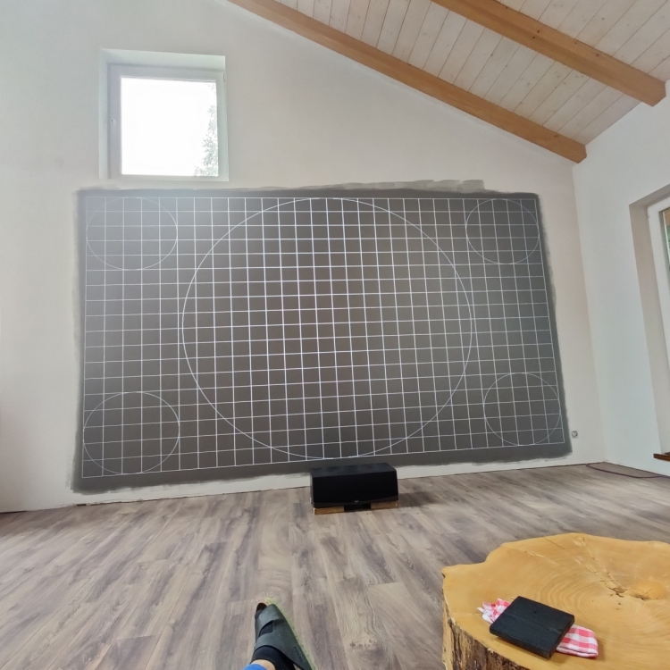

Cześć,
@riddleE
Ekran namalowany!. Dopiero 7warstw (wałkiem) dało piekne równe krycie. Teraz chce go otoczyć ramą. Problem w tym, że wyświetlany obraz nie jest równy (może to oczywista oczywistość, ale jakoś nigdy tego wcześniej nie zauważyłem).
Wymiar w poziomie różni się o 2cm długości pomiędzy góra a dołem.
Wymiar w pionie różni się o 3cm długości pomiędzy lewą a prawą stroną.
Ekran jest dokładnie na wprost środka rzutnika zawieszonego do góry nogami przy suficie. Na lewo i prawo od środka mam ten sam wymiar. Rzutnik jest na wysokości górnej krawędzi ekranu. Rzutnik to optoma uhd51.
Czy to normalne? Czy mogę coś "poprawić" czy też robić równą ramę i nie przejmować się bo z odległości 4m nie będzie widać 1cm różnicy na rogach?
Załączam zdjęcie poglądowe, może ktoś coś zauważy i podpowie...
