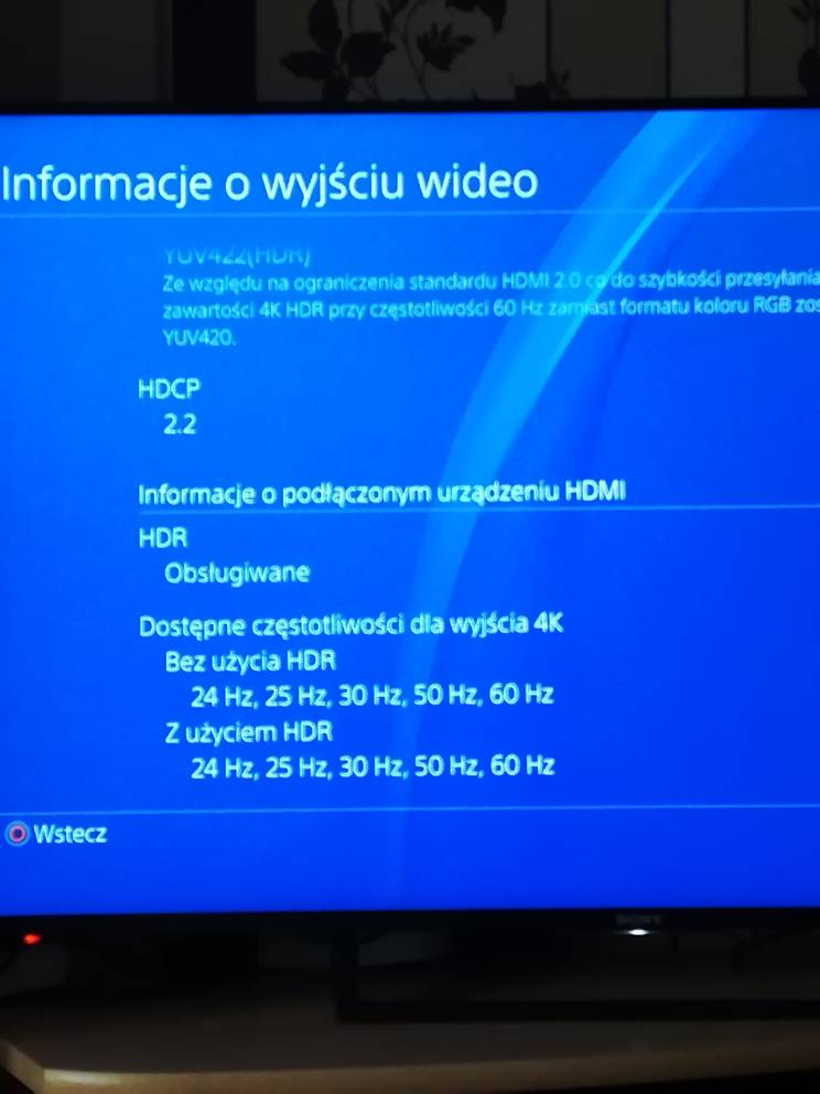

Hejka, mam problem na który pomału zaczyna mi brakować rozwiązań. Otóż kupiłem parę dni temu soniaka kd-55xe8096 i zauważyłem pewna zależność. Kiedy odpalam jakąś grę w hdr w rozdzialce wyższej od 1080p to jeżeli owy tytuł ma w zamierzeniu chodzić szybciej niż 30 FPS to telewizor mi się skaluje do 1080p. Mam tak np z Final Fantasy 15 czy Gran Turismo Sport gdzie - w tym ostatnim - po włączeniu trybu hdr gra mi blokuje ustawienia grafiki na priorytecie 'klatek na sekundę' czyli domyślnie odpala się w 1080p. Dodam, że telewizorze włączyłem ulepszony format, zwiększyłem sygnał hdmi, a sama konsole podpialem pod drugi port hdmi. Czy coś robię źle? Czy mój tv nie może obsługiwać trybu hdr w 4k w 60 Hz? Może ktoś już się natknął na taki problem.
Pozdrawiam. d5e358729a75772e855f71f8a3dedf98.jpgf94b2f57199bb2eee7177d7bfcf77da6.jpg91b61bbf9d8183cf3f1847f3bb473104.jpg

Bez wątpienia robisz błąd ustawiając zakres HDMI na Pełny, natomiast dlaczego nie chce wykryć HDR w 60fps nie mam chwilowo pomysłu. Wygląda na to, że ustawienia masz poprawne.
Może to być wina kabla? W sumie używam w miarę nowego no ale. A co do zakresu to dzięki. Zmienię na ograniczony i poczytam o tym.
Wysłane z mojego PRA-LX1 przy użyciu Tapatalka
Problem rozwiązany. Wina była po stornie konsoli - powrót do ustawień fabrycznych załatwił sprawę. Temat do zamknięcia :)ba4802ef9af8dac7595b71e36da810bb.jpg
