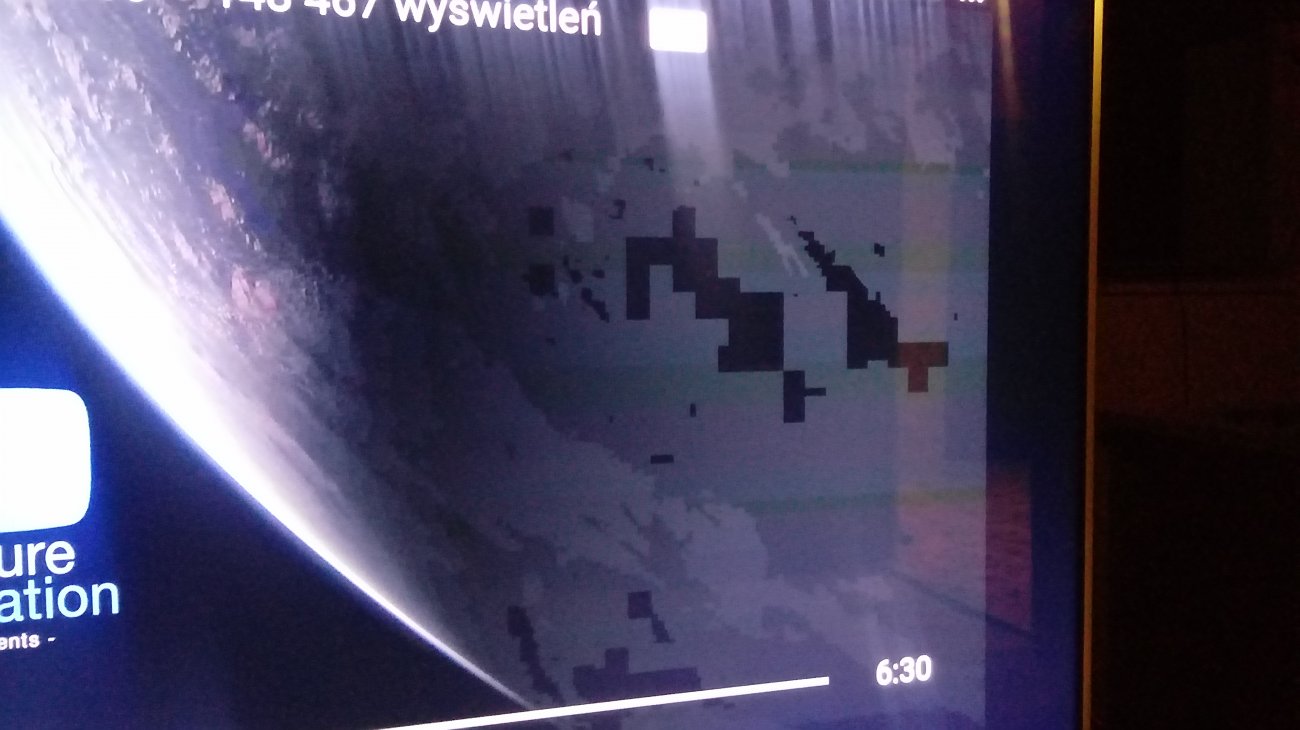

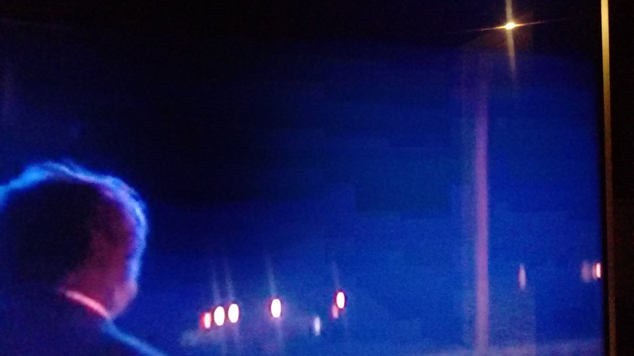

Witam. W niedzielę kupiłem tv 58tx703 i od samego początku mam problem z wyswietlaniem różnych scen najgorzej jest jak w materiale dominują ciemne kolory ale i w jasnych scenach dzieja się cuda mniej wiecej wygląda to tak jak na zdjeciach. Dodam ze problem występuje w filmach z youtuba, dvd, dekodera czy xbox one. Jesli ktoś wie o co kaman bardzo proszę o odp

Ja w ex610e też mam kwadraty paski różnego typu. A było wszystko ok, z czasem pojawia się coraz więcej artefaktów na ekranie. Zgłosiłem tv do serwisu bo nie mogę na to patrzec. Dam znać co na to serwis
Też mam dokładnie taki sam problem z modelem tx50 ex703.

Tego typu artefakty/błędy kompresji nie mają prawa pojawić się na ekranie TV przy sygnale z Blu-raya czy konsoli, czy dekodera sat przy kanale HD. Jeżeli jest inaczej, serwis absolutnie nie ma prawa twierdzić , że jest to w "normie".
U mnie jest to na YouTube na materiale 4k i na konsoli. Nie odpuszczam walczę dalej. Co można zrobić? Z serwisem się nie dogadam chyba. Tylko rzecznik konsumenta?

Ja też nic nie wywalczyłem.  Serwis stwierdził że tak ma być i winna jest jakość sygnału. I w sumie po dokładnym sprawdzeniu (czyli film 4k z płyty) to faktycznie na obrazie 4k tego efektu nie ma - ale na każdym innym (blu-ray, dekoder, DVD) jest. Efekt mocno uwidacznia się pod nawet minimalnym kątem. Ja już dalej nie walczę. Wygląda na to że Panasonic nie poradził sobie ze skalowaniem obrazu (chyba programowo).
