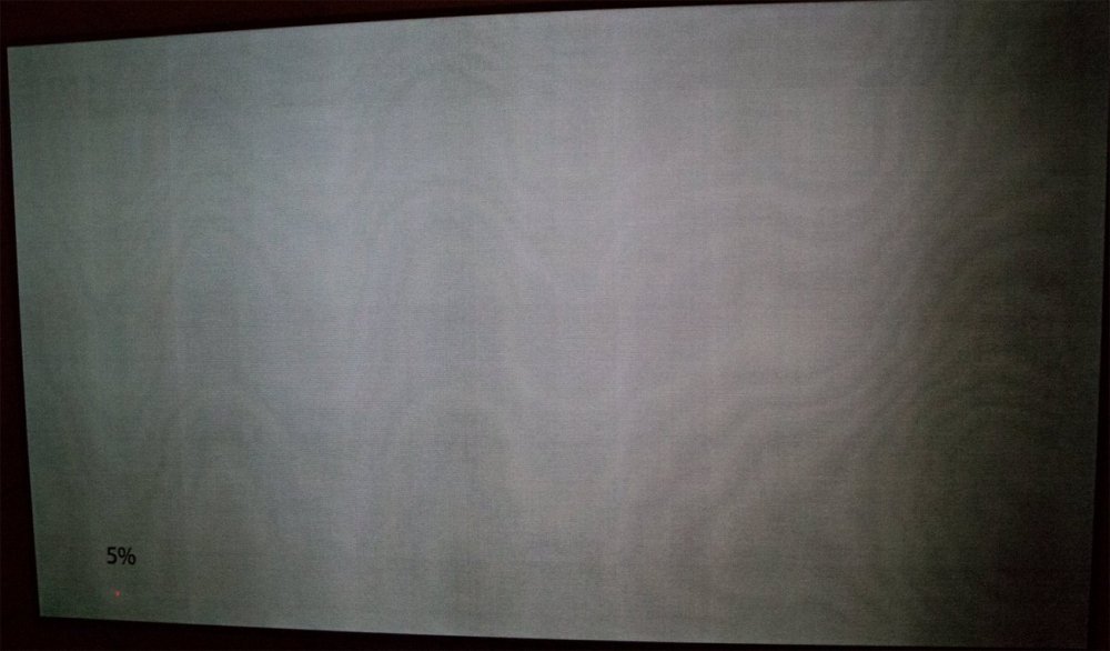

Cześć,
od 2 dni jestem posiadaczem nowego LG 55EG9A7. Zauważyłem właśnie takie oto fale na ekranie, oraz ciemniejszą prawą stronę - wszystko podczas plansz z YT: TV OLED banding, vignetting test Gray 5% i 10% - nie widać tego podczas wysokiej jasności, ale już podczas wł. oszczędzania energii - na jednolitych planszach już tak.

Jeśli chodzi o winietowanie, to fatalnie to wygląda. Żadne fale też nie powinny mieć miejsca - pierwszy raz widzę je w OLEDzie. Egzemplarz według mnie ewidentnie do wymiany, głównie ze względu na winietowanie po prawej stronie.

Bez zmian, dzięki za czas, TV idzie do wymiany. Oby nie robili problemów :)
