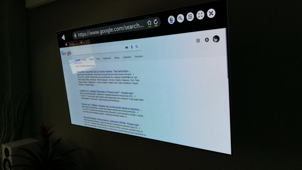

4 godziny temu, gret2013 napisał:
hehe jakie ładne powidoki od menu z prawej
Pasek od menu pewnie się wypalił/utrwalił bo pewnie właściciel tv akurat odpalił menu a tu nagle zadzwonił telefon albo ktoś przyszedł i rozmowa się przedłużyła, pytanie tylko na ile ?, no bo od systematycznego włączania tylko na bardzo krótkie momenty, to się chyba raczej tak szybko nie powinno wypalić.
Edytowane przez mmpeg-4
Powidoki od menu na ciemnym szarym tle pojawiają się już po 30 sekundach ale tez znika równie szybko. Wiec bardzo proszę o nie tworzenie hisotrii :)
10 godzin temu, kislawa napisał:
Ja jeszcze kilka dni poużywam i zrobię to czyszczenie godzinne jak po tym kolejne kilka godzin pracy i krótkie czyszczenie nie pomoże będę kombinował z reklamacja.
A masz jeszcze ten powidok od menu, czy zniknął ?
Po raz trzeci napiszę, powidok znika po kilkunastu sekundach. Więc nie, nie mam tego powidoku. Zniknął ;)

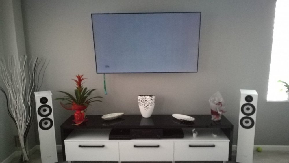

Widzisz kolego nie brednie, a doświadczenie Ja mam za sobą tych procedur czyszczących kilkadziesiąt..., Ty jedną..., robiłem to w 7 egzemplarzach OLED...
Nie ma sensu zapuszczać 1H procedury częściej niż na zalecane w ustawieniach 2000H pracy. (tak jest ustawiony interwał 1H)
Jeśli chodzi o procedury 7 minut to te są najlepsze.Zdecydowanie czas i ta procedura ładnie potrafi "poprawić" banding.
Procedura 1H za to podbija ogólną kontrastowość ekranu widać to dość dobrze po jakimś czasie około 30H pracy...
Generalnie jak nie ma widocznego bandingu i jest on akceptowalny to odpuście sobie plansze 5% bo Was doprowadzą do furii..., Oled ma to do siebie ze potrafi zaskakiwać co rano w tej materii...

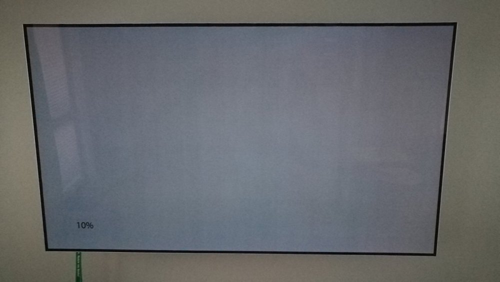

U mnie plansza szarości nie jest zła co potwierdza poniższe zdjęcie, natomiast ten niebieski zafarb na białym tle doprowadza mnie doprowadza wkurw...

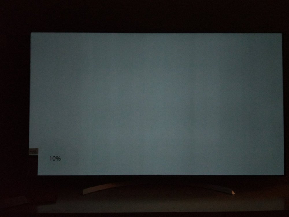

U mnie banding był widoczny praktycznie na wszystkich jednolitych tłach do 50% szarości, serwisant też to widział ale LG swoje i nie podlega to gwarancji.
No widzisz, a u mnie w B6 banding był widoczny w każdym materiale i wymienili matrycę na nową. Co prawda na początku upierali się, że to wina materiałów, ale po wizycie technika zmienili zdanie.

Tak jak patrze na twoje foto matrycy to w tym samym mniej/więcej miejscu ja tez mam ciemny pasek :) - patrze po odległości od środka podstawy ...
Heh może z tej samej partii produkcyjnej ...
