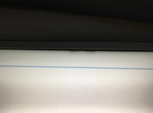

Dostałem dzisiaj tytułowy telewizor, kupiony w sklepie "owoce" prawdopodobnie przez kogoś zwrócony i na górnej krawędzi ekranu mam kilka ciemniejszych pasków najbardziej widocznych na jasnym jednolitym tle. Podejrzewam że to wada podświetlenia. Zdjęcie jak wygląda ta wada:
Czy takie coś powinno występować? Mnie osobiście to bardzo denerwuje, teraz pytanie czy mam zwracać i liczyć że drugi model będzie lepszy, czy może przypadkiem takie coś podlega gwarancji i mogliby mi to naprawić? Wolałbym osobiście naprawę ze względu na to, że te modele znikają z rynku i to jest najlepszy dla mnie model telewizora i obraz naprawdę mi się podoba, gdyby nie ten mankament.

Nawet nie baw się w żadne oddawanie do naprawiania, tv do wymiany (ale tylko na ten sam model, nie gódź się w żadnym razie na żadne nowsze z matrycą 50hz). Bo z tymi naprawami to jest teraz nie za bardzo.

Takie rzeczy nie mają prawa występować. Lepiej wymienić niż naprawiać, bo licho wie co serwis włoży.
Dzięki wielkie, RMA złożone, napisałem też że jeśli zostały im tylko telewizory ze zwrotów to nie chcę takiego. Jednak nie wiem co będzie jak tylko na rynku takie zostały, bo podobnego telewizora już nie dostanę raczej...

Morele wypina sie sianem i kaze najpierw zglosic naprawe u producenta. Jak naprawa bedzie niemozliwa to wtedy dopiero wymienia.
Cwaniaki. Olej ich i domagaj się wymiany w ramach rękojmi - za to odpowiada sklep - muszą wymienić zgodnie z prawem.
Federacja konsumenta, inspekcja handlowa pomogą i podpowiedza.
