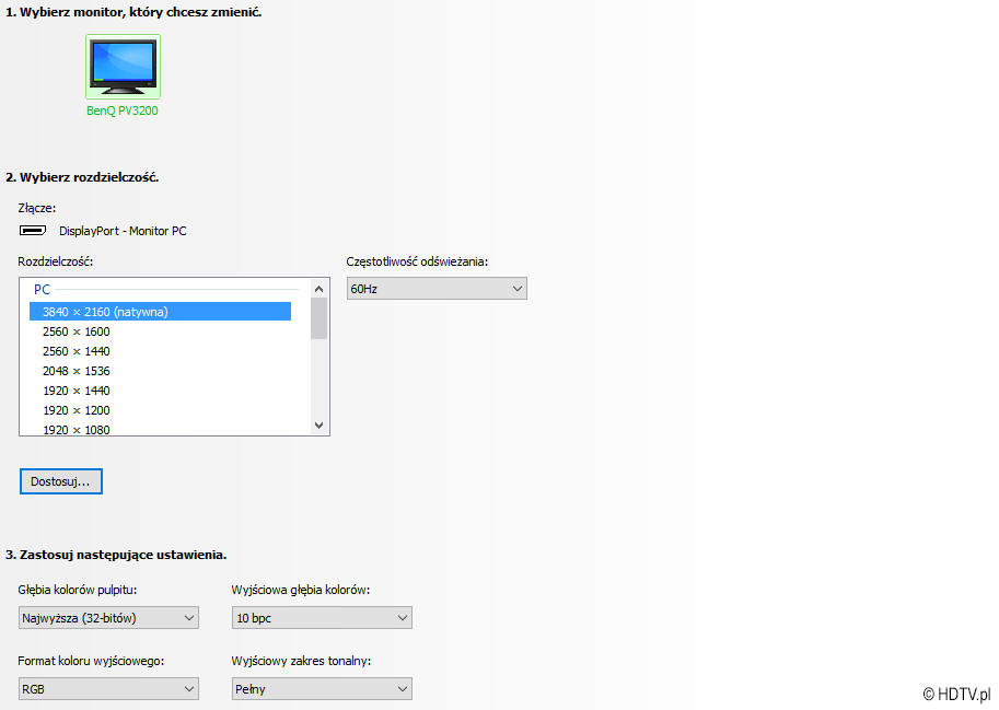

Każdy komputer wyposażony w Display Port 1.2 pozwoli nam wysłać sygnał 3840x2160p60 10 bit, jednak nie każdy pozwoli renderować w takiej głębi!
Z reguły wymagana jest profesjonalna karta graficzna - nVidia Quadro lub AMD FirePro by uzyskać pełny 10 bitowy kolor. Mój zbook posiada Quadro K4100, dlatego możliwe było wykorzystanie maksimum z monitora przez złącze display port. Po sprzętowej kalibracji, połączonej z wygenerowaniem programowego 3D LUT pozostaje cieszyć się rewelacyjnym oddaniem barw!

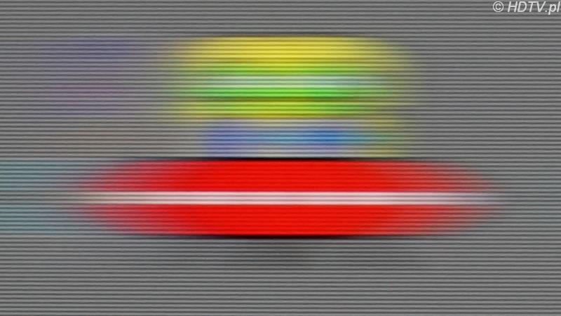

Matryca, o maksymalnym odświeżaniu 60Hz, nie pozwala uzyskać wyraźnego obrazu w ruchu. Rozmycie następuje z uwagi na efekt sample and hold, którego nie da się w tym przypadku wyeliminować. Na monitorze graficznym jest to w zasadzie bez znaczenia, a całą analizę ruchu prowadzę w ramach ciekawostki. Producent dołożył system overdrive. Występuje on pod nazwą "AMA".
Koniecznie kliknij i przeczytaj artykuł o fotografiach ruchu:
"Śledząca Kamera - najlepsze kryterium odwzorowania ruchu"[/td][td=style='padding:5px 0;background-color:#f0f0f0; border:1px solid orange;border-left:none;']trackingcamera.png[/td]
[/td]
Nazwa trybu[/td][td=style='background-color:#eee;']Informacje[/td][td=style='background-color:#eee;'][/td][td=style='background-color:#eee;']Obraz postrzegany w ruchu[/td]TruMotion: Wyłączone
Jasność: dowolna
AMA: Wyłączone[/td][td]Smużenie:
bardzo duże
Maksymalna jasność:
320cd/m2[/td][td]Powielenie krawędzi:
brak (krawędzie rozmyte)
Poprawa płynności filmów (24p):
-[/td][td]m_1.jpg[/td]
Jasność: dowolna
AMA: Włączone[/td][td]Smużenie:
duże
Maksymalna jasność:
nieznaczny ghosting za obiektem testowym
-[/td][td]m_3.jpg[/td]
Jak widać powyżej, uruchomienie AMA zmniejsza nieco smużenie, jednak wprowadza wyraźmy ghosting za obiektem testowym. Osobiście postawiłbym więc na wyłączony.
