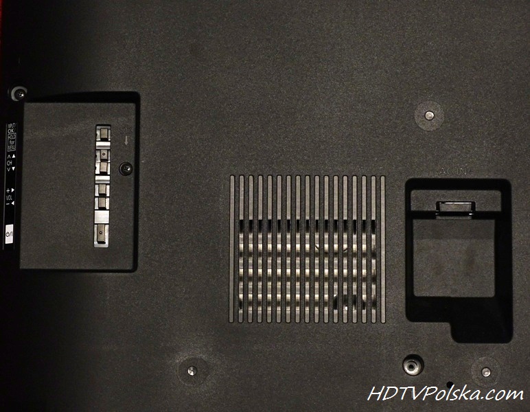

Patrząc na tył tego ekranu zobaczymy wcale nie mocno smukłą sylwetkę ale to także normalne w przypadku konkurencji. Telewizor jest w miarę szczupły ale nie jest to na pewno poziom wyższych modeli LED. Właściwie bardziej przypomina pod tym względem ekrany 4K. Wszystkie złącza umiejscowiono z lewej strony. Z prawej natomiast znajdziemy klawisze odpowiedzialne za podstawowe funkcje telewizora oraz wejście na kabel prądowy.

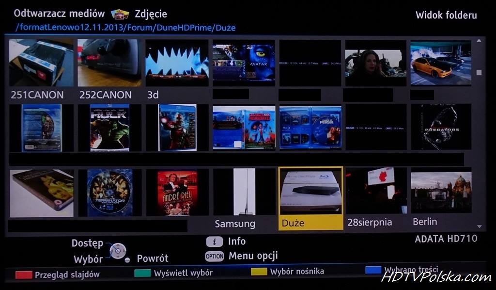

Kolejna ważna rzecz to odtwarzanie różnych plików z pamięci masowych. Telewizor całkiem nieźle radzi sobie z większością plików. Można na nim bez problemów i płynnie obejrzeć zdjęcia czy posłuchać muzyki (chodzą m.in pliki muzyczne FLAC). Oczywiście dla większości osób najważniejszym elementem będą pliki video. Jest dobrze: telewizor czyta popularne formaty jak np. MKV. Obsługuje też napisy .srt oraz .txt. W zeszłym roku narzekałem na problem z odtwarzaniem katalogów jednak w tym roku wszystko mamy ładnie poukładane i bez problemu wyszukamy pliki, które interesują nas np. z podłączonego dysku twardego.

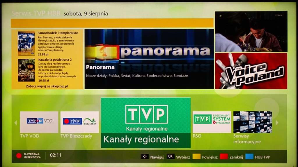

Działanie HbbTV:
