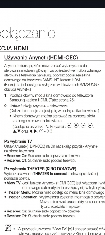

Cześć, do tej pory korzystałem z TV Samsung ue49mu6472u oraz kina domowego Samsung HT-TZ212, zakupiłem telewizor TCL 75C645, po podłączeniu nowy telewizor w ogóle nie widzi kina domowego przez HDMI, po podłączeniu optyka dźwięk jest, ale jest jakby przerywany/zacinający się/lagujący się. Poprzedni telewizor brał dźwięk z HDMI i problemu nie było, dodatkowo w poprzednim TV pilotem od telewizora mogłem regulować głośność z kina, tutaj takiej możliwości w ogóle nie mam. Gniazda optyczne oczyszczone, zakupiłem nowy kabel optyczny, próba podłączenia kina przez HDMI do każdego z gniazd HDMI w TV. Problem jest jeszcze taki, że w kinie od X lat nie działa wyświetlacz i wszystkie kliki pilotem robię na ślepo. Bardzo proszę o pomoc, bo już cała radość z nowego TV szlak trafił...
