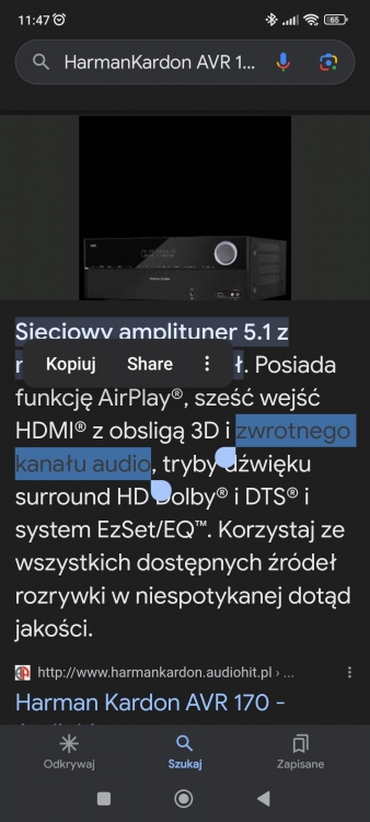

Opcja nr1.
Chromecast do telewizora i telewizor HDMI arc, do AVR.
Dzięki za trop, ale nadal trochę tego nie rozumiem .
Chromecast podłączam do TV za pomocą HDMI, i dodatkowo amplituner do TV za pomocą HDMI?
No bo jeśli podłączę Chromecast do amplitunera, to nie będę.mogl korzystać z 4k i hdr.
Super. Dzięki za pomoc. W końcu miałem czas, żeby to podłączyć i teraz jest pięknie. Jednym pilotem mogę wszystkim sterować.
