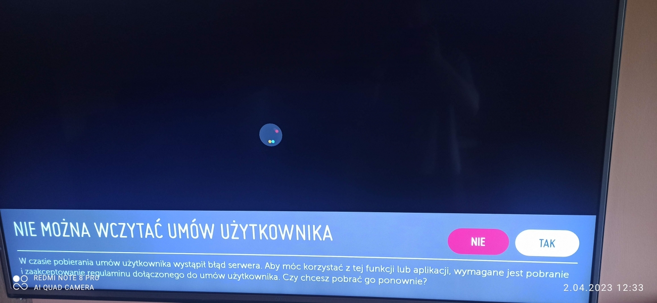

WITAM MAM PROBLEM Z MOIM TELEWIZOREM
 Problem pojawił się 3dni temu jakoś w piątek czy sobota , najpierw pojawil się problem z Netflix że błąd logowania  więc chciałem wejść do sklepu store LG i tam wyskakuje że nie można pobrać umów użytkownika robiłem wszystko co szło ,zmiana DNS hotspot lan wifi zmiana lokalizacji wyłączenie routera i tv z gniazdka i dalej to samo żadna aplikacje nie działa pisałem do LG i oni nie mają zgłoszeń że serwer nie działa niby tak samo jak klikam na automatyczne aktualizacje to pokazuje to samo jak na zdj, godzinę i radę muszę wpisywać ręcznie , co robić ?dodam że przeglądarka działa

Leć do sąsiada z piwem i sprawdź u Niego na jego internecie i sprzęcie.
Próbowałem połączyć przez hotspot i też to samo więc nie ma to wina internetu bo internet na przeglądarce dziala
