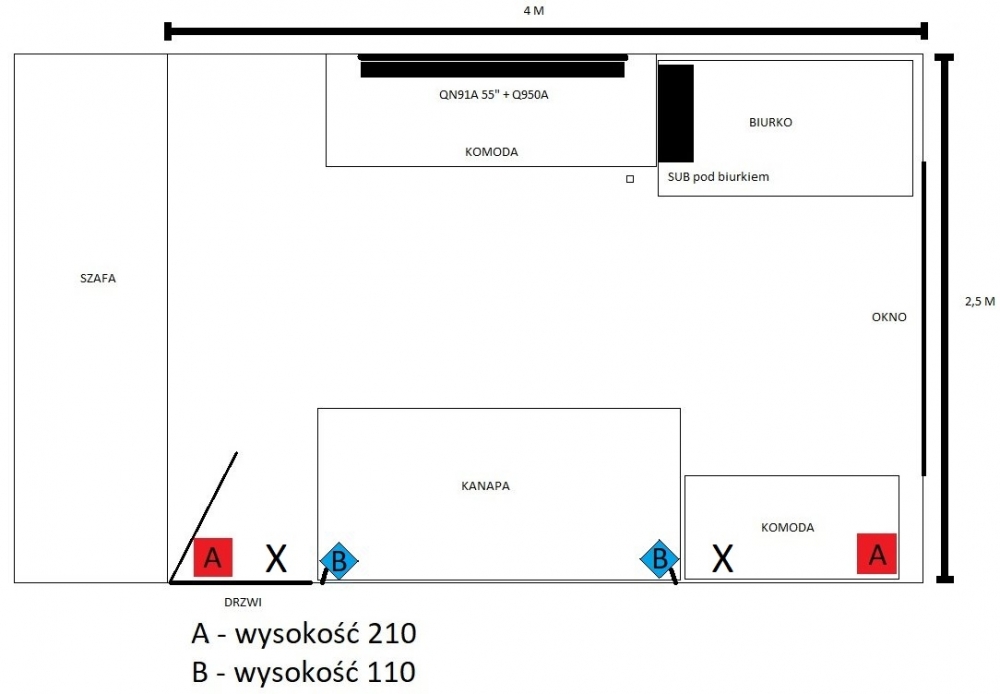

Na zamieszczonym zdjęciu przedstawiam mój pokój. Zastanawiam się gdzie najlepiej zamontować satelitki od zestawu Q950A.
A - jest to wysokość nad drzwiami i głośnik będzie na wysokości około 210 - 215 cm
B - jest nad kanapą i będą głośniki bardzo blisko głowy.
Uchwyty do ściany kupiłem B-Tech BT332 które mają możliwość regulacji.

W miejscach A dawniej były głośniki od zestawu 5.1
Kanapę mam trzyosobową i opcja B jest najwygodniejsza gdy siedzi jedna/dwie osoby. Jeśli trzy osoby to zbyt blisko głów będą głośniki.
Drzwi mi przeszkadzają bo bym zamontował na ścianie skierowane w stronę kanapy jako X.
Dokładne pomiary wykonam jak już dotrze paczka z zamówionymi uchwytami B-Tech BT332.
Ogólnie bym wybrał A gdyby nie było atmosa. Więc albo poświęcisz trochę atmosa (bo jak rozumiem głośniki będą prawie dotykać sufitu) albo opcja A i ogólnie więcej "oddechu" dla dźwięku.
Przy opcji A między głośnikiem a sufitem wychodzi 15cm. Na weekend będę działał jak przymierzę głośnik z uchwytem do ściany.

4 godziny temu, Tofikmax napisał:
,,Pierwsze skrzypce " będą u Ciebie grały sourand , a nie front . Tak do ucha ... :(
Powinienem wprowadzić jakąś korektę co do ustawienia głośników ?
W dniu 16.04.2022 o 20:23, Tofikmax napisał:
Szerzej  :)
Szerzej mam drzwi wejściowe do pokoju.
Zbliża się przemeblowanie. W ten sposób jestem w stanie zamontować głośniki szerzej. Wysokość 70 - 80 cm na stojakach podłogowych.
Sub planowałem w miejscu A ale biurko jest i braknie miejsca. Musi zostać pod biurkiem w miejscu B.
Tak będzie to wyglądać:
