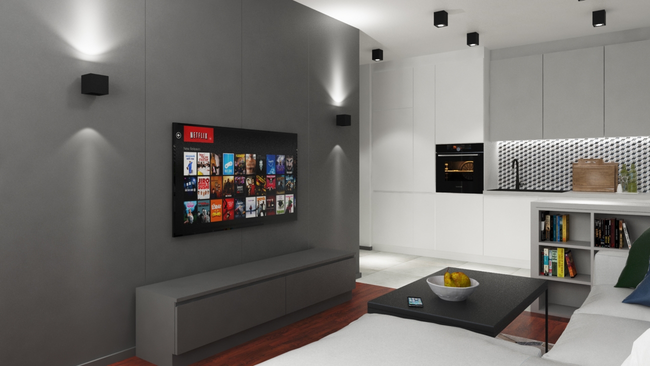

8 godzin temu, Caution napisał:
Do tej odległości to tylko projektor emoji990.png Od biedy może być tv min. 85"
Niestety z uwagi na zabudowę projektor nie wchodzi w grę.

Zabudowa szaf pod sufit, dlatego nie mam możliwości przeprowadzenia instalacji.
Niestety wejdzie max 75 cala. Dla 85 jest niekomfortowo z uwagi na kinkiety po bokach.
