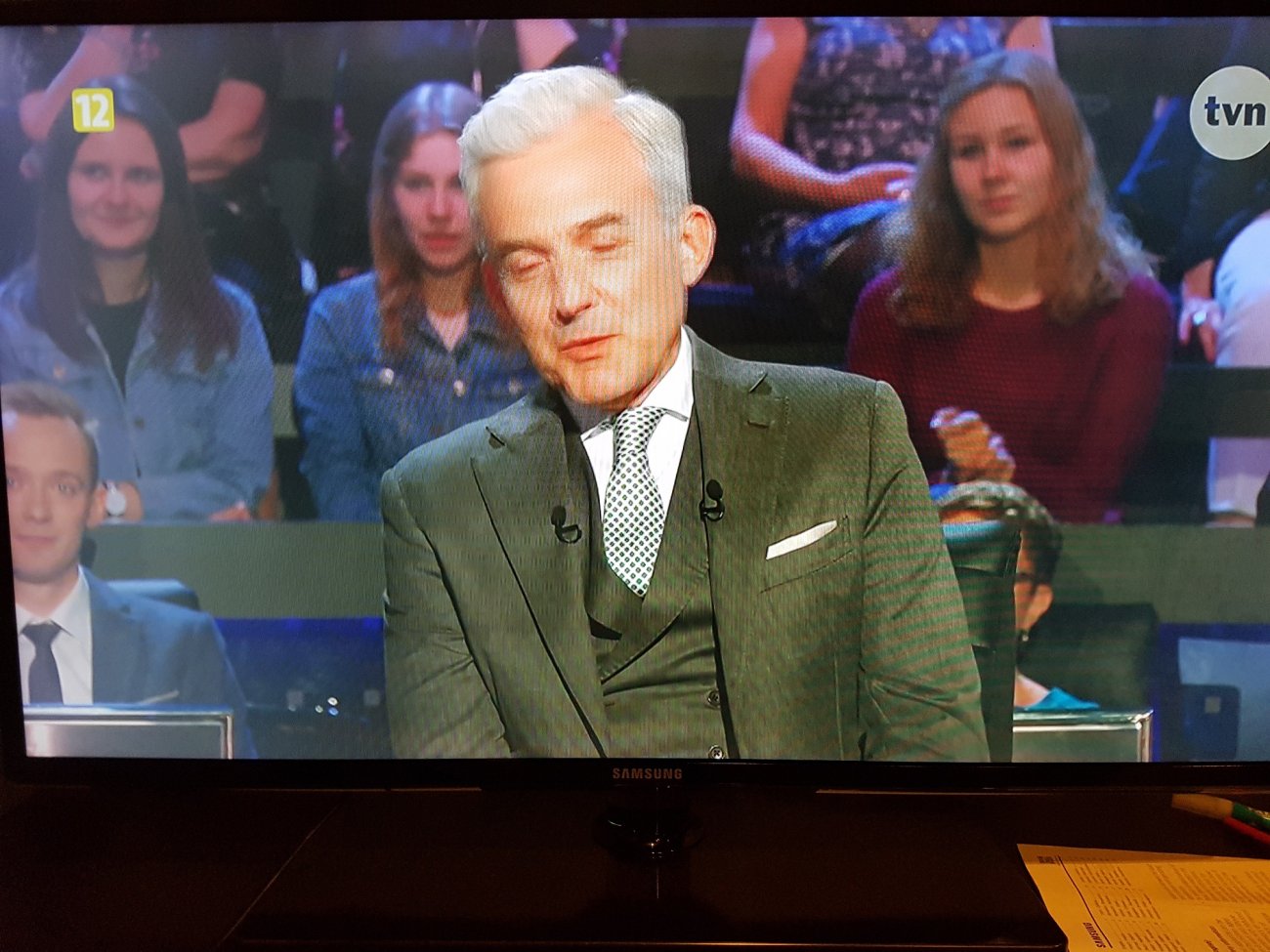

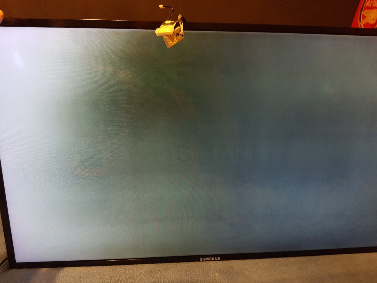

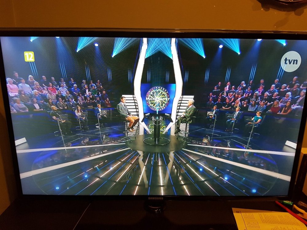

Kilka dni temu kupiłem tv Samsung UE37D6500 z wadą którą zauważyłem dopiero w domu. Mianowicie lewa część ekranu jest jaśniejsza, wygląda to jakby obraz w tej częsci był lekko za mgłą. Rozebrałem tv i sprawdziłem podświetlenie, jest tam jeden pasek led na całej górnej krawędzi. Pasek świeci z tak samo na całej długości, przynajmniej tak to wygląda na oko. Czy może to być wada samej matrycy? Dołączam zdjęcia, najbardziej widać to na czarnym ekranie. Z góry dziękuję za pomoc i pozdrawiam20191216_222803.thumb.jpg.49fb7815d6b360fb3a778bb89195fe83.jpg

TV przewoziłem na tylnym siedzeniu tak lekko na ukos bardziej pionowo niż poziomo. Jak rozbierałem matryce to zauwazylem ze tylna część blaszana która wskakuje na wczepy jest lekko wygieta wlasnie w lewym górnym rogu. Pod nią jest biały ekran foliowy i płyta pleksi taka z wzorem w plastry miodu i dalej juz sama matryca. Czy jest mozliwe ze w tym miejscu za mocno dociska tą pleksi do matrycy i dlatego tak rozjasnia? Jak dotykam matrycy na włączonym tv to rzeczywiscie miejscowo się rozjasnia
