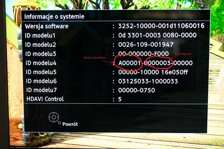

Nie  trzeba juz wchodzic   do menu serwisowego aby sprawdzic  ilosc przepracowanych godzin.Czas pracy   mozesz sprawdzic w menu telewizora przy pomocy pilota  od telewizora. informacja o systemie, pozycja  ID modelu4

Ilosc  przepracowanych  godzin w    telewizorze  lg  , samsungu   mozna sprawdzic   tylko  po wejsciu do menu serwisowego telewizora  . Wejscie do menu serwisowego  przeprowadzasz na wlasna odpowiedzialnosc. Najlatwiej sprawdzic  czas pracy w panasonicu.
 3  tysiace  to nie  jest az tak duzo . Przykladowo moja  plazma panasonica ma  juz ponad  15  tysiecy godzin i dziala  bez usterki.
