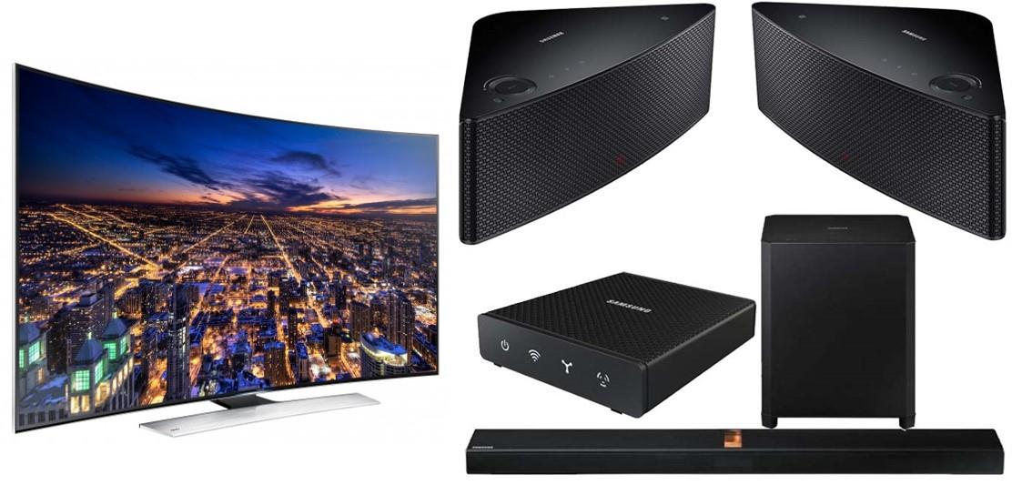

Czego potrzebujemy do Multiroom?
Do takich wymagań zasugerowałem aby zakupić następujące urządzenia:
Dokładne testy i specyfikacje wymienionych urządzeń znajdziecie w linkach powyżej. Jak widzicie mamy z czego budować cały system. Ilość urządzeń może sugerować, że instalacja będzie skomplikowana ale jak się okazuje nic bardziej mylnego. Warto przypomnieć, że cały pomysł Multiroom od Samsunga zyskał certyfikat „Easy Installation” przyznawany przez TUV – niemiecki urząd certyfikacyjny. Czy rzeczywiście tak jest?

Na początek zająłem się umieszczeniem wszystkich elementów w swoich pokojach oraz podłączeniem ich do sieci elektrycznej. Telewizor został powieszony na ścianie a soundbar zamontowany w pozycji wiszącej (jeżeli ktoś ma ochotę to może postawić go pod telewizorem). Oprócz tego należało wyszukać dobre miejsce dla dość sporych rozmiarów subwoofera. Całe szczęście on też łączy się z listwą głośnikową bezprzewodowo - podobnie jak listwa z telewizorem ("TV Sound Connect").
Aby proponowany zestaw zaczął poprawnie działać w całym domu należy także podłączyć małe urządzenie zwane HUBem. HUB po podłączeniu do sieci domowej natychmiast wyszuka urządzenia głośnikowe i połączy się z nimi bezprzewodowo. Wszystko po to aby całym zestawem móc zarządzać z poziomu aplikacji Samsung MultiRoom dostępnej na systemy Android oraz iOS. Proces odbywa się szybko i intuicyjnie. Żadna wiedza specjalistyczna nie jest w tym wypadku potrzebna. To duża zaleta opisywanego rozwiązania.
