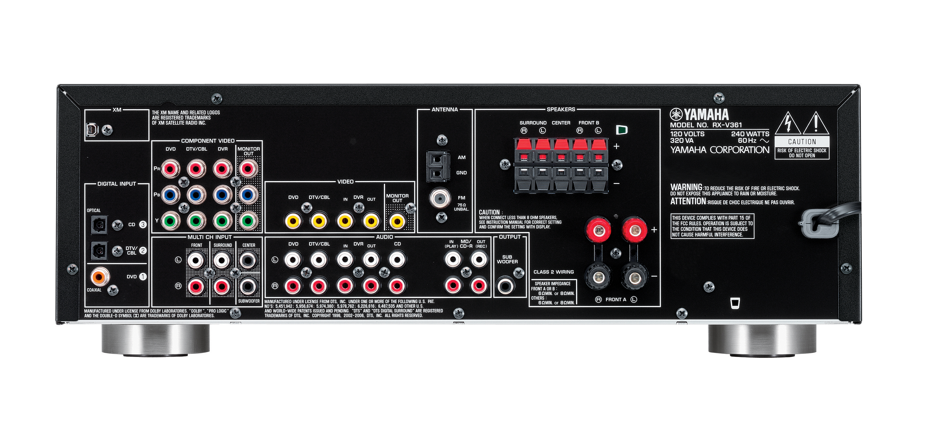

niżej masz foto swojego ampli polecam zerknąć na wejścia opisane MULTI CH INPUT :P

podłącz analogowo 5.1

to po co wyżej pytasz o analog 5.1 w ampli,podłącz w stereo cinchami i po problemie

Bo okazało się w trakcie że Aplituner ma wejście analogowe 5.1 ale DVD nie ma wyjścia ...
