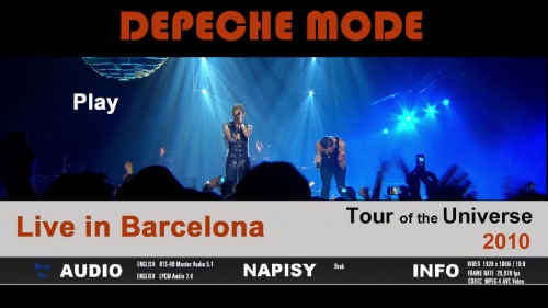

Tu masz kilka wzorów menu które zrobiłem ostatnio do filmów:
Menu zrobiłem w Photoshop,ie.

No nieźle poszedłeś, menu pierwsza klasa. Fajnie by było jakbyś się podzielił informacją jak takie menu można zrobić.
andsie1 gratulacje!
To jest tylko cześć główna menu. Do tego należy dodać możliwość wyboru scen jak i odcinków filmu np. Spartacus posiada 13 odcinków z których można wybrać pojedynczy lub odtwarzać całość.
Zaprezentowałem jedynie menu statyczne ale jest możliwość zrobienia menu ruchomego w kilku konfiguracjach jak i dodanie krótkiego filmu który będzie wyświetlany jako pierwszy przed głównym menu.
Tu masz jeszcze inne rozwiązania menu

fajnie to wygląda, fajnie jakbyś uchylił rąbka tajemnicy
To co ja zrobiłem to jest pryszcz.
Zobaczcie jak można zrobić ruchome menu, które ładnej wygląda niż niejedno oryginalne.
Jak takie menu świetnie by wyglądało np. przy Spartacusie, gdzie każdy odcinek byłby animowany.
Link do możliwości programu.
http://forum.doom9.org/showpost.php?p=1385949&postcount=4961
To wszystko co zrobiłem to było wykonane w Adobe Photoshop CS5.
