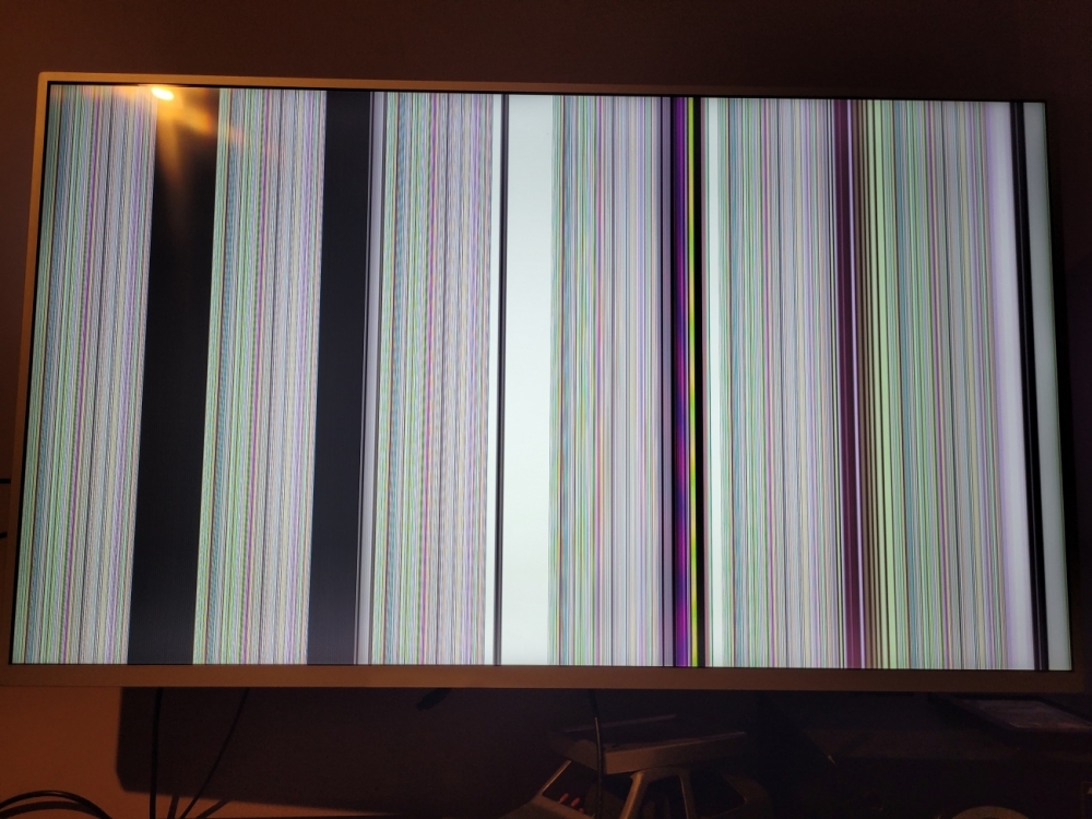

Witam. Pojawiły się pionowe pasy na matrycy. Dzisiaj jak co wieczór włączyłem tv pochodził z 3 minuty i nagle pojawiły się pionowe paski. Wyłączyłem go i włączyłem dalej to samo. Odłączyłem zasilanie i podłączyłem, uruchomił się i również pochodził z 3 minuty i znowu to samo. Miał ktoś podobny przypadek jak nie taki sam? Interesują mnie mniej więcej koszty naprawy czy poszła matryca czy może coś z płytą główną i czy jest sens pakować w to pieniądze. Jako ciekawostkę dodam, że naprawdę dbałem o ten telewizor, nie pracował 24/7, a i tak dziwnym trafem 5 miesięcy po gwarancji przydarzyło się takie coś... Przypadek?

Witam, dzisiaj pojawiło się u mnie to samo. Identyczny problem tylko że w modelu 43pus7304/12 więc w modelu bliźniaczym pewnie z tą samą matryca. Co ciekawe telewizor zakupiony w kwietniu 2020 więc pół roku po gwarancji tv padł, z tego co się orientuję jest to uszkodzenie matrycy a dokładniej połączeń taśm między matryca a sterownikiem. Naprawa nie opłacalna. TV do kosza.
