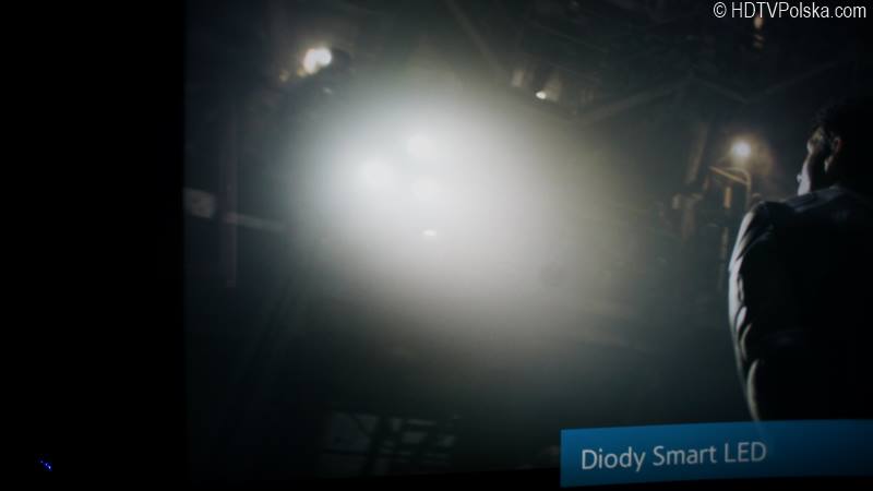

Kontrast i Czerń
Matryca zastosowana w telewizorze cechuje się naturalnym kontrastem (bez wsparcia ze strony systemu wygaszania) na poziomie 2600:1 po kalibracji i około 2200:1 fabrycznie. Są bardzo przeciętne wyniki, jednak nie po to zaimplementowano złożone algorytmy poprawy czerni, by oceniać obraz bez nich ;) W JS9000 znajdują się aż dwie funkcje:
  • Diody Smart LED (Menu -> Obraz -> Opcje obrazu) - zwana dalej "wygaszanie" - funkcja przygaszająca podświetlenie telewizora w miejscach gdzie zawartością ekranu jest czerń.
  • Czerń Kinowa (Menu -> Obraz -> Opcje obrazu) - funkcja, której celem jest wygaszenie konkretnych obszarów czerni, powstających powyżej i poniżej obrazu przy filmach o proporcjach 2,40:1. W dalszych testach jest cały czas włączona.
Kolorem pomarańczowym został zaznaczony tak zwany wybór redakcji, czyli tryb, który moim zdaniem daje najlepsze rezultaty. Zalecam używać go nabywcom telewizora, oraz brać pod uwagę wartości zmierzone w kolumnie dotyczącej tego trybu (została ona zaakcentowana innym kolorem)

Jak widzimy w powyższej sekwencji testowej, systemy wygaszania realizują swoją funkcję i pozwalają podnieść kontrast średnio dwukrotnie. Mimo to nie można powiedzieć, że wygaszanie ma jakąś diabelską skuteczność. Bardzo dobry wynik odnotowany został jedynie w scenie z pasami. Tam druga funkcja (czerń kinowa) skutecznie przygasza czernie.

Przy wieczorno-nocnych seansach JS9000 dostarczał nie najgorszą czerń, aczkolwiek po testach fenomenalnego modelu JS9500 dało się odczuć, że czegoś tu brakuje. W mrocznych scenach z filmu "Oblivion" dało się zauważyć, że emituje światło i nie jest tak smolista jak bym sobie życzył. Z tego powodu obraz tracił trochę na "wypukłości" i plastyczności. Algorytm wygaszania niestety nie jest na tyle skuteczny by dać z siebie więcej. Pocieszeniem jest to, że nie powoduje przynajmniej degradacji obrazu (jak zobaczymy w tabelce poniżej). Sytuacja wygląda znacznie lepiej jeśli rozważamy tylko czerń na pasach, które powstają przy filmach o kinowych proporcjach 2,40:1. Tu telewizor wyszedł jednak obronną ręką, dostarczając wysoki kontrast, powodujący, że w większości scen pasy dosłownie zlewają się z ramką ekranu. Jeśli w obszarze pasa dolnego pojawią się napisy to czerń oczywiście się tam rozjaśnia, ale nie bardzo mocno.
Degradacja obrazu przez lokalne wygaszanie
Z reguły każda implementacja systemu lokalnego wygaszania połączona jest z mniejszą lub większą manipulacją kontrastu. To drugie zjawisko jest oczywiście niepożądana cechą ponieważ zaburza wierność przekazu obrazu. Jego konsekwencją jest przeważnie zlewanie się jasnych detali obrazu do kupy, bądź "spłaszczanie" jaskrawych obiektów. Poniższa tabelka przedstawia konsekwencje korzystania z danego trybu wygaszania:

Jak widzimy na powyższych przykładach, oba algorytmy wygaszania w zasadzie przy dowolnej konfiguracji nie powodują jakiejkolwiek degradacji obrazu. To bardzo dobrze! Dzięki temu możemy cieszyć się poprawioną czernią bez poświęcania wiernego odwzorowania obrazu.
Dla najbardziej ciekawych prezentuję nagranie dokumentujące działanie stref wygaszania w Samsungu JS9000. Jak widzimy są one na tyle rozległe, że nie ma mowy by dał się nam we znaki jakikolwiek efekt halo.

Ja mam pytanie o lokalne wygaszanie w tym modelu.
Rozumiem, że podświetlenie jest krawędziowe i działa to mniej więcej tak jak w Panasonicu CX700 (nie licząc różnicy między poziomymi pasami tu i pionowymi w Panasonicu).
W którym modelu według was ta funkacja jest lepiej zrealizowana?
Wystarczy porównać wyniki pomiarów kontrastu ;)
No gdyby patrzeć tylko po numerkach to lepiej wypada Panasonic, mimo, że to telewizor ponad dwukrotnie tańszy (W wersji 55"). Natomiast gdyby porównywać filmiki, które przypomniał MarcinC, to lepiej to wygląda na Samsungu. Stąd moje pytanie.
Na tego typu nagraniach należy oceniać tylko i wyłącznie powierzchnię strefy, oraz czas zapalania/gaszenia. Nie wolno odnosić się do stopnia pogorszenia czerni (jasności pasa ponad lub z boku obiektu testowego). Dlaczego? Bo aparat to największy kłamca: http://hdtvpolska.com/topic/35114-aparat-foto-czyli-najwiekszy-klamca-przy-testach-wyswietlaczy/)%C2'> które wyciągnąłeś nie powinny w ogóle się pojawić, bo nagranie nie powinno nigdy zostać rozpatrywane w kryteriach jakości czerni. Obawiam się jednak, że wiele osób je właśnie tak postrzega i interpretuje i samoczynnie wprowadza się w błąd. Dlatego postanowiłem - nie będą więcej umieszczane te filmy w testach, być może wydzielę osobny temat dla najbardziej ciekawskich, ale wyraźnie zaznaczę, co ten film mówi, a czego nie.
Jeśli jesteś ciekaw, który wyświetlacz zapewnia lepszą czerń to rozważ tabelkę z pomiarami kontrastu - ona daje odpowiedź na to pytanie ;)
Lepiej na samsungu?
Przecież na filmikach widać, że samsung ma ~4 strefy, a panasonic ~12. To jakim cudem może być lepiej na samsungu.
Te filmy są potrzebne, ale trzeba pamiętać, że pokazują strefy, a nie jakość czerni. Dopiero po ilości stref i analizie tabelki można mieć wyobrażenie o "jakości" czerni.
