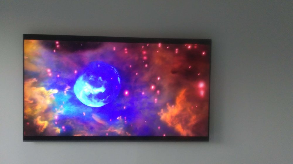

Czerń w moim (75NU8002) przy wieczornych seansach zlewa się z minimalną ramką i otoczeniem. Dla mnie czerń w tym modelu jest największym zaskoczeniem, nie spodziewałem się, że z krawędziaka może być tak dobrej jakości. Poniżej zdjęcia. Tam gdzie jest cały czarny ekran to jest black screen test z youtube (nie pomyśl, że na wyłączonym tv robiłem zdjęcia). Świetlne refleksy w narożnikach? W moim one nie występują.
