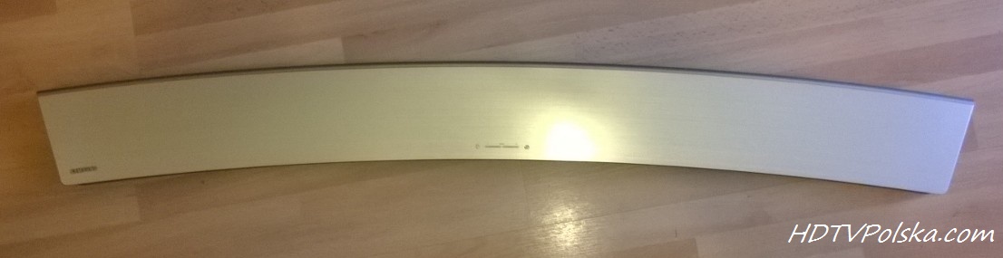

HW-H7501 składa się z dwóch głównych elementów: zakrzywionej listwy dźwiękowej oraz głośnika niskotonowego (subwoofera).
Listwa sprawia bardzo korzystne wrażenie: chwilę po wyjęciu z pudełka wydała nam się zrobiona w całości z wysokiej jakości metalu, co sugerowała też waga urządzenia (ok. 4 kg). Bliższa analiza wykazała jednak, że listwę wykonano głównie z wysokiej jakości wytrzymałego tworzywa sztucznego, natomiast z wierzchu przykryto ją warstwą solidnej i eleganckiej blachy. Jakość montażu jest wysokiej klasy, a górną i dolną część listwy połączono za pomocą kilkudziesięciu solidnych wkrętów (!) – to po prostu nie ma prawa się rozpaść.

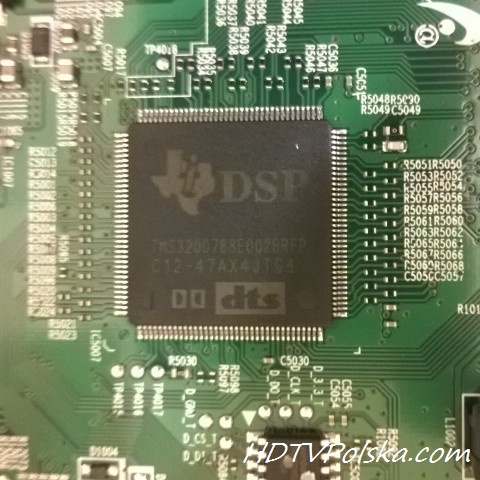

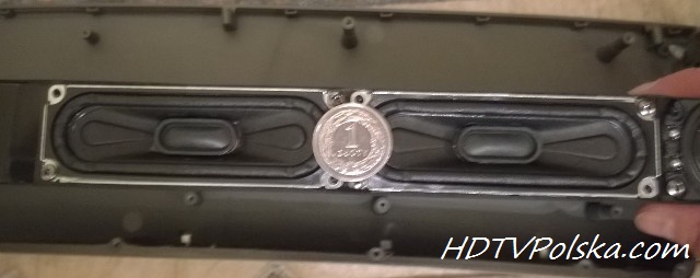

Wewnątrz listwę podzielono na 3 sekcje: obie skrajne, tj. lewa i prawa zawierają dwa moduły z czarnego tworzywa sztucznego, w których umieszczono przetworniki magnetoelektryczne. Z kolei w środkowej części znajdziemy płytkę drukowaną z obwodami wzmacniacza, w tym główny procesor dźwięku pochodzący od firmy Texas Instruments. W każdym czarnym module znajdują się po 4 głośniki: 1 kopułkowy wysokotonowy oraz 3 owalne, stożkowe, średniotonowe. Wielkość membran przetworników średniotonowych przedstawia poniższe zdjęcie.
Główny procesor dźwięku pochodzący od firmy Texas Instruments

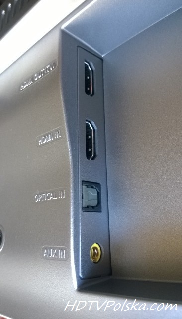

Moc zastosowanego w listwie wzmacniacza wynosi 20W (RMS) na kanał, co łącznie daje 8 x 20=160W. Jeżeli uwzględnimy moc wzmacniacza zastosowanego w subie (160W) to okaże się, że łączna deklarowana przez producenta moc zestawu wynosi 160W+160W, czyli 320W (przy całkowitych zniekształceniach harmonicznych równych 10%), co potwierdza hasło reklamowe „system głośników 8.1 o łącznej mocy 320 W”. Dostępne złącza w listwie to HDMI (x2), optyczne oraz AUX. HW-H7501 jest w stanie dekodować formaty Dolby Digital oraz DTS (2.0).

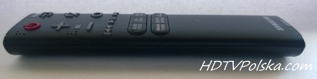

Pilot to konstrukcja znana z innych modeli soundbarów koreańskiego producenta
