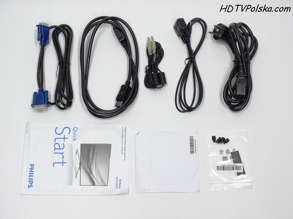

Wyposażenie i Złącza
Monitor jest bardzo fajnie wyposażony. W jego skład weszły wszystkie najważniejsze kable podłączeniowe czyli m.in. D-Sub, DP, audio oraz kabel prądowy. Nie muszę chyba wspominać o instrukcjach czy śrubach. Mimo wszystko brakuje trochę pilota. Niby nie jest to standardem w monitorach ale jednak bardzo uciążliwe przy takim rozmiarze jest sięganie do tyłu do klawisza, który w dodatku nie jest zbyt wygodny.
Złącza wideo skierowane są w bok a w ich skład wchodzi m.in MHL-HDMI, HDMI 1.4, mini DisplayPort, DisplayPort, D-Sub i RS232 oraz audio. W tylnej części obudowy znalazło się także miejsce na hub USB z czterema portami USB w standardzie 3.0. Jednym z nich posiada funkcję szybkiego ładowania.

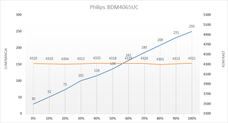

Kontrast, Jasność, Powłoka ekranu
Kontrast wyświetlacza jest bardzo wysoki. Po skalibrowaniu do docelowego punktu bieli wynosi on aż 4300:1, co jest dobrą wartością nawet jeśli rozważalibyśmy go w kategorii telewizora, a co dopiero jako monitor! Monitorom stawia się przeważnie znacznie niższe wymagania, bowiem na papier (w druku) da się przelać jedynie ułamek tak wysokiej wartości. Można by jednak w tym przypadku skorzystać ze staropolskiego porzekadła "od przybytku głowa nie boli". Na matrycy o tak wysokim kontraście znacznie atrakcyjniej prezentowały się będą gry oraz filmy.
Maksymalna jasność ekranu to 250cd/m2. Wystarczy to do komfortowego używania ekranu w pomieszczeniach o umiarkowanej jasności. Więcej światła moglibyśmy jedynie wymagać jeśli ustawilibyśmy monitor w sąsiedztwie, lub na przeciwko dużego okna.
Ustawienie suwaka "jasność" Luminancja ekranu
Minimalna jasność ekranu to zaledwie 30cd/m2. Ten fenomenalny wynik pozwala na komfortowe używanie monitora nawet w kompletnie ciemnych pomieszczeniach. Przy 30cd/m2 nie ma możliwości by jakikolwiek użytkownik określił go zbyt jasnym. Co najlepsze jasność ta uzyskiwania jest bez obcinania kanałów, co skutkowałoby spadkiem kontrastu.
Regulacja jasności przebiega metodą PWM (pulse width modulation) przy częstotliwości 240Hz. Wielu forumowiczów, interesujących się tematyką monitorów powie, że jest to niska częstotliwość i będzie powodować zmęczenie wzroku. Osobiście nie zgadzam się z tym twierdzeniem, bowiem nawet przy zejściu do 30cd/m2 nie widziałem migotania (nawet kątem oka). Według ogólnych zaleceń, monitor korzystający z techniki PWM, powinien mieć znacznie większą częstotliwość pracy podświetlenia by być uznany za niemigoczący ("flicker free"). W moim uznaniu dla większości osób 240Hz i więcej nie robi żadnego znaczenia. Ci najbardziej wyczuleni, spędzający długie godziny przy pracy po ciemku powinni być jednak świadomi tej cechy wyświetlacza.

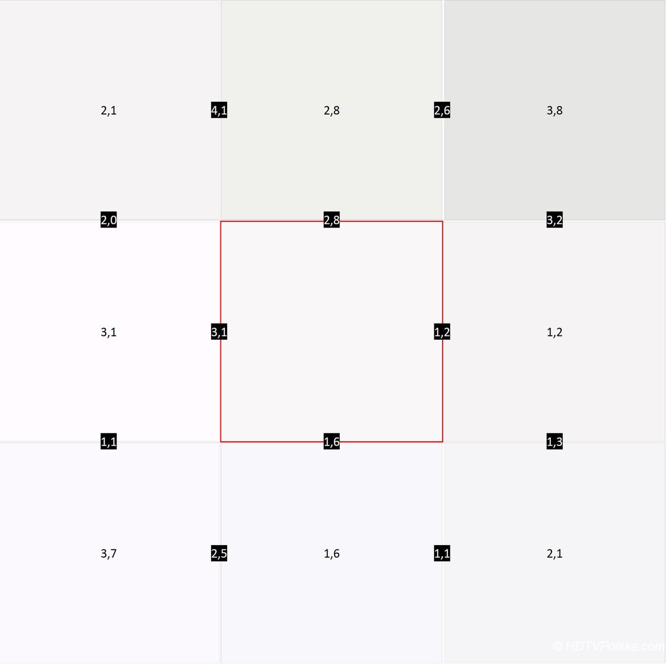

Równomierność ekranu
Podświetlenie monitora było "w miarę" jednolite, to oznacza, że nie dopatrzyłem się wyraźnych dysproporcji w podświetleniu, ani plam na czerni (całkowity brak cloudingu). Przy wyświetleniu szarej planszy na pełnym ekranie dało się jednak dopatrzyć pewnych przebarwień. Oczywiście nie jest to żadnym zdziwieniem, ponieważ monitor ma podświetlenie krawędziowe.
Rozkład błędów odcienia bieli (deltaE 2000) względem środka (czarne znaki) i względem obszarów sąsiadujących (białe znaki)
